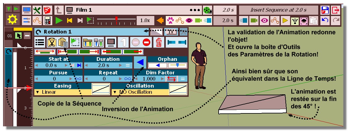

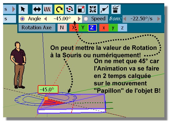

Maybe I have made some conceptual errors!
- Animator ne commence que si on sauvegarde le fichier au départ! (même vide)
- Il vaut mieux nommer les objets!
- Animator ne "crée pas d'"Objet" ! Il faut donc tout préparer avant!
- On n'est pas forcer de construire à l'origine, mais c'est plus pratique pour s'y retrouver!
On va donc simplement animer le "Groupe", puis l'objet "B"
Et on fera démarrer les 2 animations en même temps!
Presser la Barre bleu des mers du Sud "New Movement"
ouvre cette Barre d'Outils des Mouvements "appliquables" aux objets que l'on va sélectionner!
- On prend la Rotation générale - La Case "N" est cliquée!
- On on positionne le Rapporteur à la souris!
- On prend arbitrairement 50° - Vérification à la fin.
Validation de la Séquence des deux demi-animations jusqu'à 45°
On obtient deux Séquences dans la Ligne de Temps!
La manipulation des "cases" est très puissantes!
Quand on clique dessus on a la boîte de Paramètres qui s'ouvre
et surtout on peut les mettre où l'on veut dans le timing! :)
Vérification...
En fait cela va très vite à faire!   ;)
