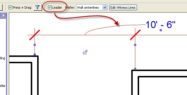

un autre mystère
"Dimensions Leader" ? Leader = Repère ? Principal ?...
Ps ma 3ème énigme Tol , c'est peut-être Tolérance ...à vérifier...

Re: Draftsight fini de rêver !
Postby Patrick » Mon Apr 08, 2019 1:09 pm
Dans Draftsight
Dans Nono
leader : renvoi de texte
User avatar
